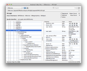

1。启动您的系统与GraphicsEnabler=Yes
2。下载名为ioreg的应用在这里
2。打开名为ioreg:
4。找到你的Nvidia图形卡的地址位置:
5.记录设备名称及地址:
注意在这个例子中,设备是PCI1

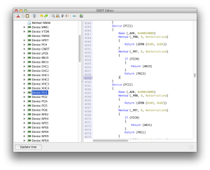

第二步, 要有 DSDT Edit
1.打开你的DSDT位于你的Extra的文件夹在启动驱动器根目录:
2.找到你的硬件位置
3.检查设备的代码
4.在最后的中间开始添加代码
下载编辑工具 Text Document here
6. 复制下面的代码 粘贴进去

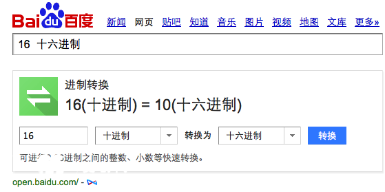

注意在这了修改显卡型号 要注意,在这里我们都是十六进制的 比如“GeForce GTX 580”这几个数值里 总共有15个位置,一定要把空格算上,我们要把这个位置数值+1,比如这里的GeForce GTX 580”也就是15+1=16  ,这里16的十六位进制 就是10,不会的可以百度查询 16的十六进制就知道了
大家可能知道了这里的10 对应的就是 Buffer(0×10),这个数值。对应正确即可。

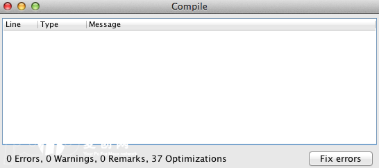

最后就是编辑下编译DSDT
Compiling The DSDT
看到没有错误就可以 保存了
Save AML AS 保存一个路径就行了

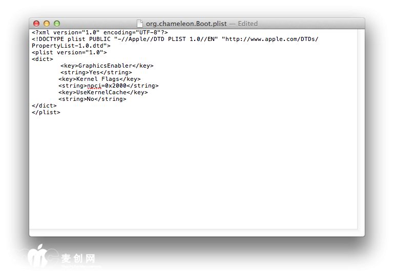

10。接下来编辑变色龙配置文件
打开 org.Chameleon.Boot.plist:
3. 移除下面的代码。 这了注意了GTX560 650以上的显卡 这个代码是不能要的 需要删除
<key>GraphicsEnabler</key>
<string>Yes</string>
如果你的是老显卡  英伟达8XXX  9XXX GT200 系列的 需要打开变色龙显卡侦测。是不需要删除显卡<key>GraphicsEnabler</key>
<string>Yes</string> 侦测的。 这点注意。
