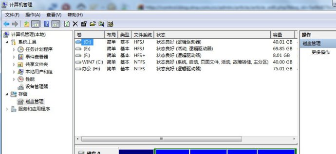

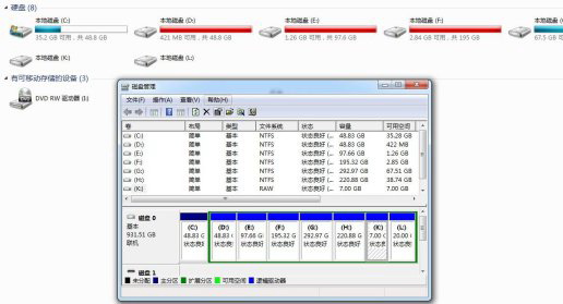

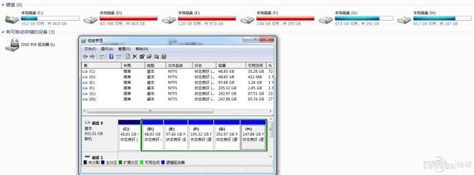

    打开我的电脑-点击打开控制面板-打开管理工具-打开计算机管理-点击磁盘管理。

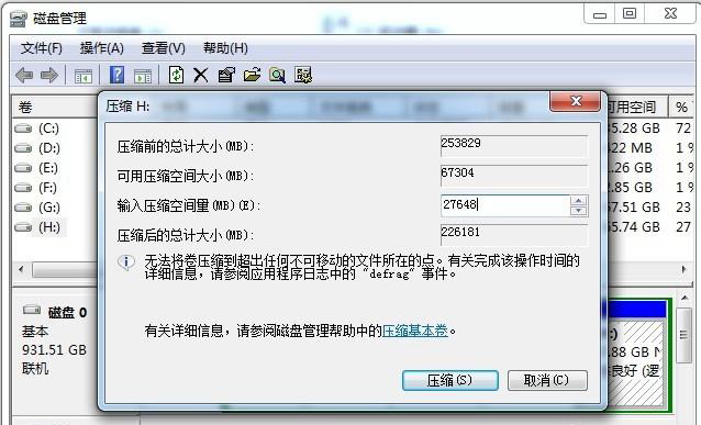

一般来讲,除了安装系统的C盘,其他空间较大的分区都可以用于苹果当系统分区。实例电脑中的“H”盘空间较大,就用这个来分区吧。如下图在“H”盘上点右键,点“压缩卷”(以下请注意别乱按,后果自负啊)

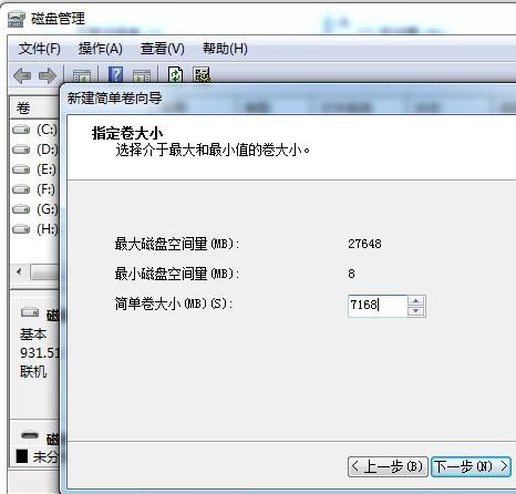

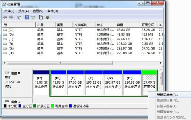

因为需要分出7G+20G=27G的容量,所以在下面输入要压缩的容量:27648(27G*1024=27648M),其中7G是用来写入苹果安装镜像文件,20G是用来安装苹果系统,不过最好的是将容量相应扩大,7G跟20G只是保守估计,最好是分为8G和40G这样比较保险。 (我认为分安装系统100G也不为过,越大越好)

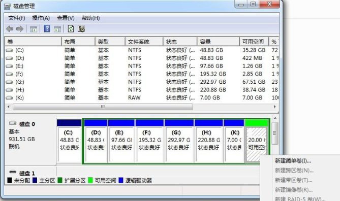

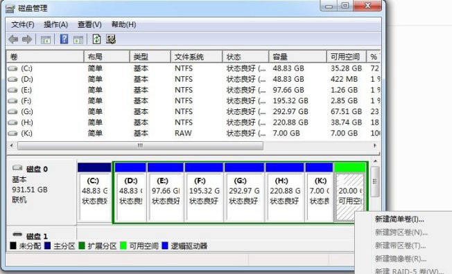

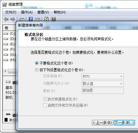

压缩后看到“H”盘旁边多出了一个27G分区,点右键“新建简单卷”。 这里要将27G分成7G+20G,下面是先分7G(7*1024=7168)

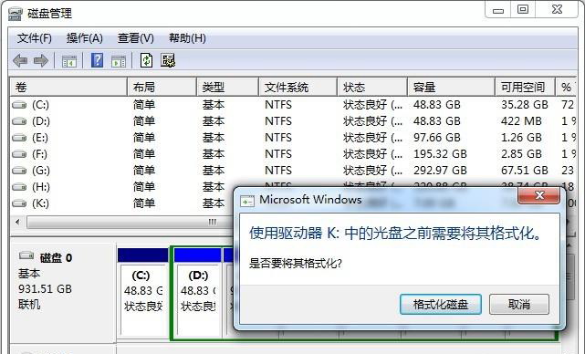

注意,到这一步要点“不要格式化”,因苹果雪豹MAC系统与windows的分区格式是不一样的,NTFS格式下MAC系统将无法安装。
然后点“下一步”直到完成。这时win7还会弹出个框问你是否要格式化,点“取消”即可。
7G的盘分出来了,下面是继续分出20G硬盘。重复上面的步骤,记得千万不要格式化!

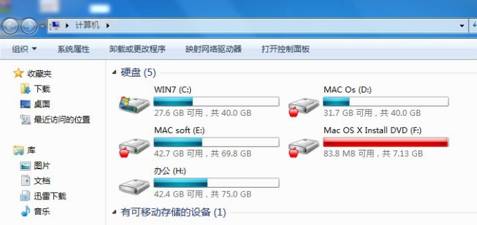

分好区后,如下图

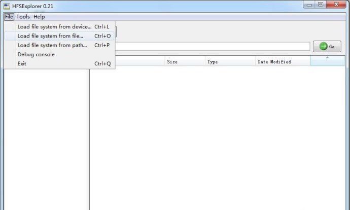

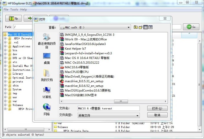

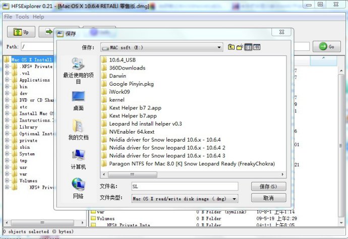

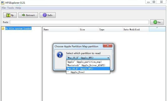

先安装Java虚拟机,再安装HFS-Explorer软件,(因为缺Java虚拟机的话HFS-Explorer无法正常使用)此软件是对下载的苹果雪豹MAC10.6.4零售版镜像重新提取打包成DMG镜像,以便去掉麻烦的引导层部分,使下面提到的硬盘安装助手能识别苹果系统镜像。安装完之后如下图打开HFS-Explorer软件,在“File”上点选第二项“Load file system from file”
然后找到你下载的“苹果雪豹MAC10.6.4零售版镜像”(10.6.3 10.7原版都可以的)
打开,在弹出框里选“Apple_HFS”那一项,再点ok
将出现如下图,点“Tools”选第三项“Create disk image”
找个你想要放置所生成镜像文件的路径,并随便写上一个文件名,如“SL”,点“保存”,软件就会生成新文件“SL.DGM”。

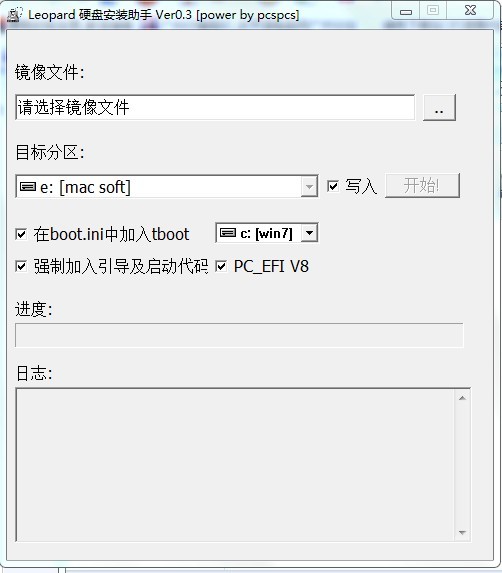

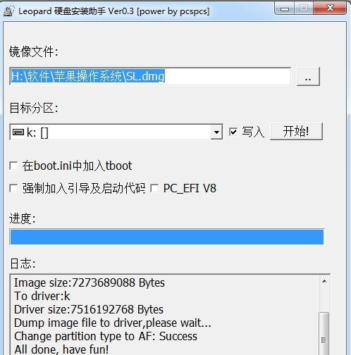

然后将新镜像“SL.DGM”写入8G硬盘分区,右键以“管理员”身份打开“硬盘安装助手”软件。
打开后如下图:
在“镜像文件”那一栏找到刚才“HFS-Explorer软件”生成的“SL”文件(注意不是你之前下载的“苹果MAC10.6.4零售版镜像”),在“目标分区”一栏找到刚才的8G分区,选择“K”盘,然后把4项打钩中除了“写入”外的3项全部取消,然后点击“开始”进行镜像写入硬盘。
    在该软件进行写入的途中,电脑会出现“未响应”的假死状态,不用担心,过几分钟就会完成并出现下图,请耐心等待。注意看最下面英文字倒数第二行里,出现“Success”字样才是成功写入。否则,再按以上步骤重新操作一次。

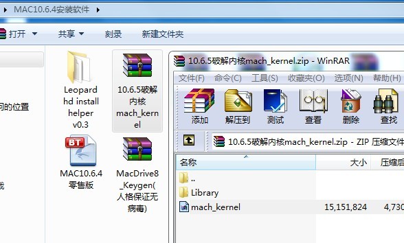

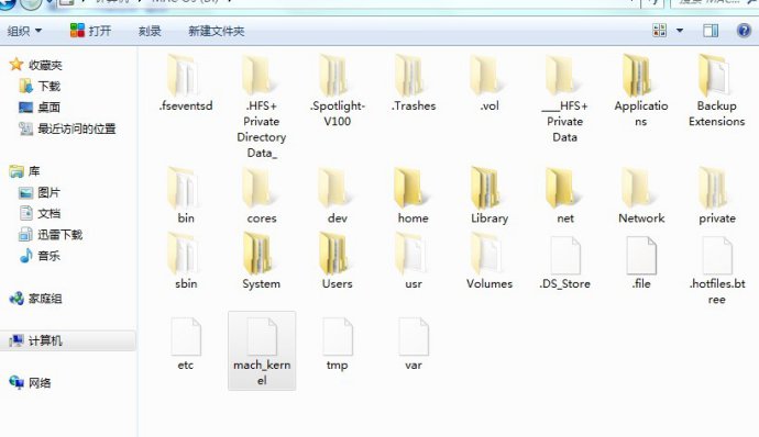

完成上面两个文件的替换,以下是进行系统核心的替换。解压10.6.5破解内核mach_kernel,将内核文件mach_kernel复制到"SL"镜像安装分区进行替换。(该mach_kernel破解核心同时适用于10.6.4和10.6.5版本)
可能有些朋友分区里显示的文件与我的不一样,那是因为没有显示隐藏文件。在进入分区时,点鼠标右键再选择“显示/隐藏隐藏文件”则可看到。

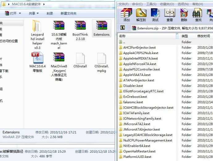

然后将安装软件包里面的“Extensions”解压,将里面的所有文件复制到WIN7的安装盘下的:“C:\Darwin\System\LibrarySL\Extensions”目录进行替换。这些替换的文件其实就等于windows里的硬件驱动程序,MAC在启动安装时会读取安装这些文件,这样声卡和显卡就能使用了。其中一部分驱动还包含有一些补丁,网上常说的安装问题在替换这些补丁后基本能得到解决。

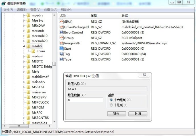

进行补丁文件替换后, 下一要将电脑硬盘模式设置为AHCI。由于苹果MAC雪豹系统与WINDOWS系统格式等都不一样,苹果MAC系统安装时必须要开启AHCI模式才能安装,否则将会出现禁止安装符号。而开启AHCI模式后,进入WINDOWS系统则会蓝屏,为了解决使用苹果MAC及windows双系统的蓝屏问题,可以进行如下操作:

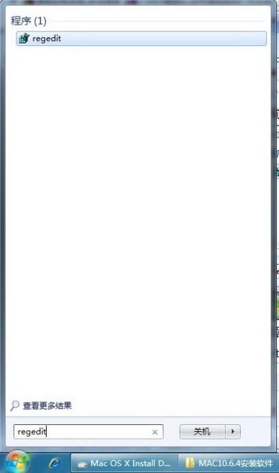

1.单击“开始”按钮,在“搜索程序和文件”框中键入“regedit”(如图1),
按下回车键,打开“注册表编辑器”窗口。也可以按下Windows键+R键这组快捷键再输入“regedit”打开。
2.在“注册表编辑器”窗口左侧标题栏一直点击至HKEY_LOCAL_MACHINE\SYSTEM\ CurrentControlSet\services\msahci下,然后在右侧窗口双击“Start”。
3.在打开的“编辑DWORD”对话框,将“数值数据”框中的值由3改为数字0(如上图2),单击“确定”按钮。
4.关闭“注册表编辑器”窗口,OK,之后就算硬盘改成AHCI模式也能正常进入到WINDOWS系统了。

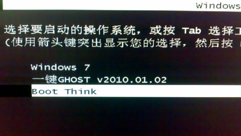

  重启电脑选中“Boot Think”那项进入,如下图:
如果选中“Boot Think”后没有进入上述画面,而是电脑重启的话,那么则可能是以下三个原因:
1,电脑硬盘没有开启AHCI模式,请重新开启AHCI。
2,重启时电脑插入了移动硬盘或是U盘,Boot Think引导错误,请拔出移动设备。
3,由于硬盘没有设置为AF标识,因此Boot Think无法正常引导。

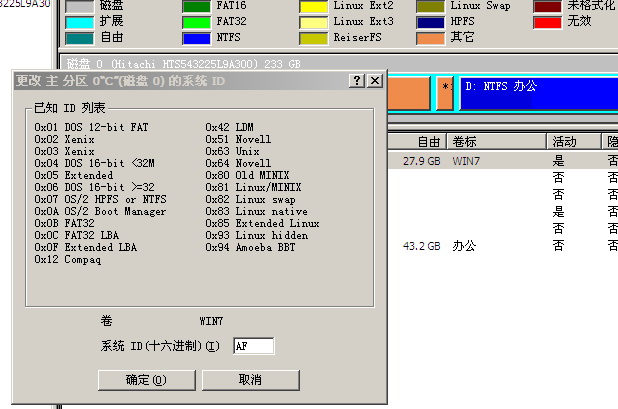

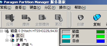

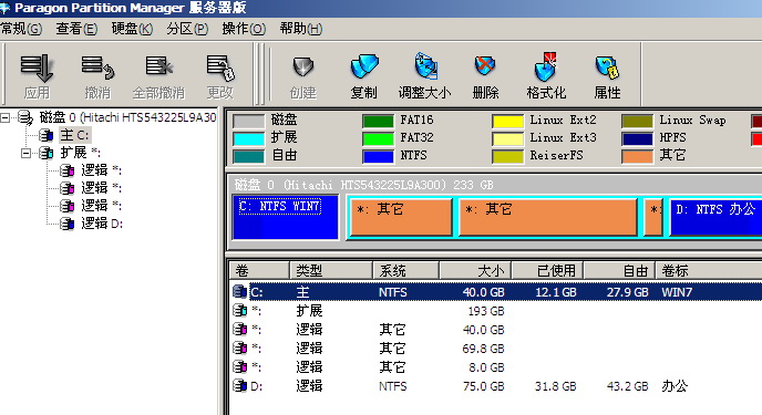

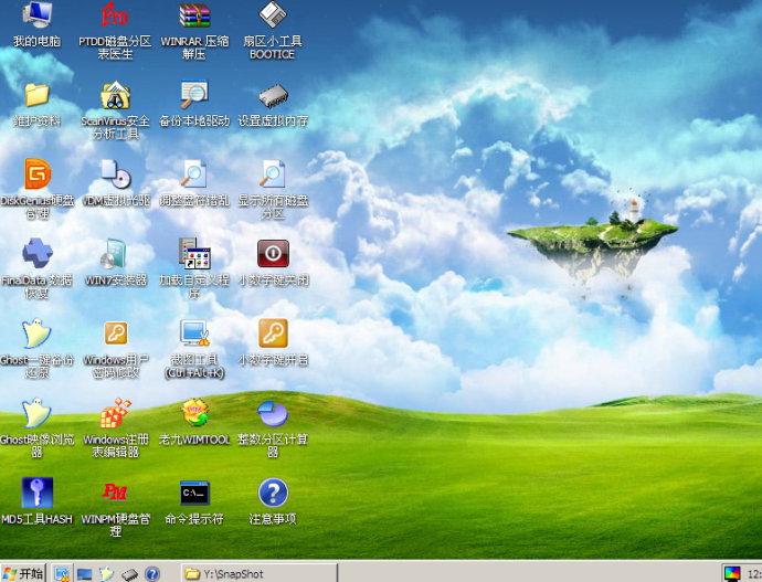

对于第三种情形,可以通过相关磁盘工具进行修改硬盘ID。我是使用“通用winPE工具箱”里面的WINPE移动系统中的磁盘工具“PM”,如图:
里面有个PM磁盘工具点击PM硬盘管理工具,进入软件界面
选中“SL”镜像安装的那个分区,我的是8G的分区,然后点击右键,选中修改下的“更改分区ID
在框里填入“AF”,
然后确定。
记得出来后要点击界面左上角“应用”字样进行保存,只有“应用”两字变灰色才是代表已保存成功。

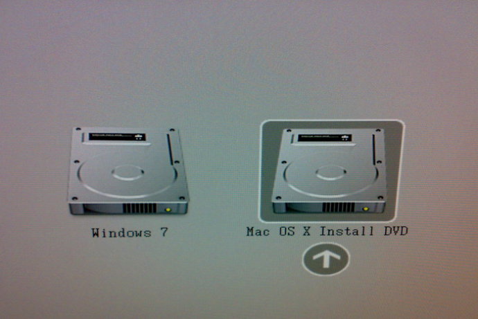

重启电脑,选中“Boot Think”进入磁盘界面
选择“Mac OS X Install DVD”确认回车。激动的时刻到了,界面中心将会出现一个黑色的苹果,下面有朵菊花在不停的转,稍等片刻就会进入下一个安装界面。

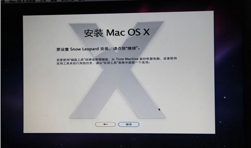

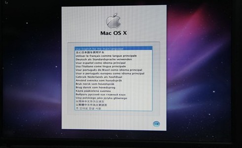

解决这些小问题并进入安装界面后,选择安装语言简体中文后出现如图:

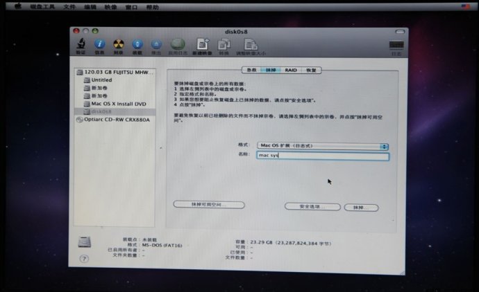

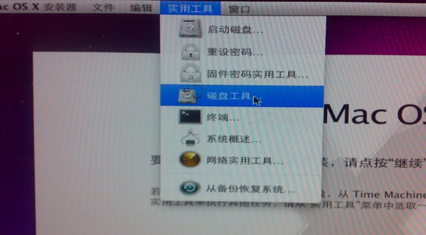

不要点击继续,点界面上方标题栏中“实用工具”,再选“磁盘工具”
进入以下界面
选取你预想中用来安装苹果雪豹MAC10.6.4零售版的分区,选定后,再点调整镜像大小下面的“抹掉”那一项,然后在格式里选“Mac OS扩展(日志式)”,在名称上写上“MAC sys”然后点右下方的“抹掉”。

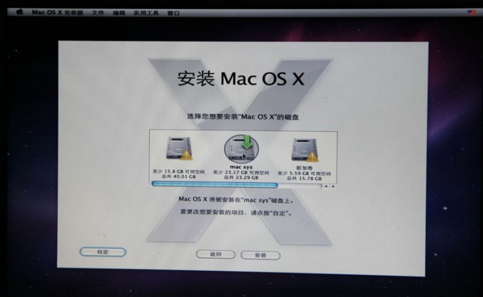

继续下一步,选择刚刚执行“抹掉”的那个分区(抹掉在Mac中可以理解为格式化),如上图有绿色箭头的分区
警告!!!如果所有分区盘符都出现黄色叹号
请重复核心破解文件“OSInstall”、“OSInstall.mpkg”、“mach_kernel”,由于是破解所以会有时替换成功后也出错,再次替换就行。当时我安装出现这个问题时,没想到是破解核心替换的问题,一直自以为是硬盘分区格式化的问题,不断重复格式化,重装WIN7系统。还用WINPE移动系统中的DiskGenus硬盘软件重写MBR引导和将分区改成GUID格式引导,结果导致硬盘分区表错误无法进入WIN7系统!想尽一切办法都不奏效,以牺牲一半硬盘资料的大无畏精神将整个硬盘重新格式化,重装启动。郁闷的是,重装后问题居然还在,我那心碎哦!~~~最后终于找出解决办法,就是重刷华硕主板的BOIS,才得以解脱。说起来像很平淡,但个中曲折辛酸只有经历过的才懂得,前车之鉴,切记!

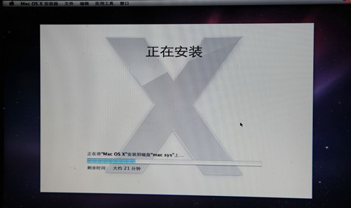

接上一步,点击安装进行MAC系统安装,如下图:
等待安装成功,休息一会 喝点茶,等会系统就会自动安装完成。安装完成后点击重新启动,进行重启电脑。

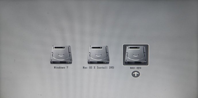

在启动界面选择“Boot Think”进入

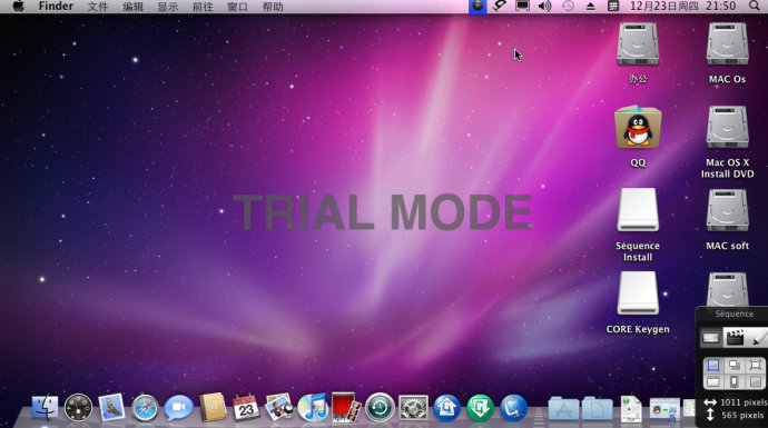

出现选择磁盘界面:选择“MAC sys”,然后按回车。哈哈,激动的时刻来了,终于安装好苹果雪豹MAC了,要进入系统了哦,要进了哦~~~哈哈! 再经过一些区域语言设置、帐户设置之后,就正式进入Mac OS X Snow Leopard的桌面啦!
YEAH!终于大功告成了,可以好好享受MAC系统带来的乐趣了!(这个界面是我安装好软件后的界面,新装界面是没有这些软件的哦!)写了这么长的教程可真累啊,肩膀都隐隐发痛了,希望能对对MAC10.6.4系统感兴趣的朋友有所帮助,特别是使用华硕笔记本的朋友们!也希望大家能互相交流安装心得!

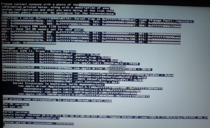

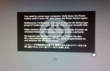

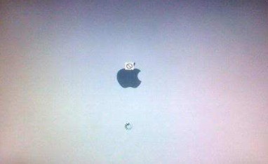

PS:一些朋友反馈说安装到最后一步重启后出现如下图问题:
该问题主要是由于替换的内核文件“mach_kernel”不适合造成的,因为INTEL和AMD不同的CPU的破解内核文件好像是不一样的,大家可以尝试替换不同的破解核心,试验是否能行得通。我上传了几个不同的内核,大家可以尝试一下,不过就不敢担保一定能顺利安装上MAC系统。祝您好运!
